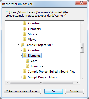

Pour indiquer un emplacement différent pour les catégories de premier niveau (conceptions, éléments, vues ou feuilles), commencez par créer un projet. Organisez d'abord la structure du projet dans l'explorateur de fichiers, en plaçant les catégories dans le même dossier racine que le fichier APJ. Vous pouvez par exemple placer les conceptions, éléments, vues et feuilles dans une catégorie intitulée Dessins.
Catégories de premier niveau dans la structure du projet
Ces catégories de premier niveau peuvent renvoyer à des dossiers uniques, mais aucune d'entre elles ne peut être l'ascendant ou le descendant d'une autre catégorie de premier niveau dans l'arborescence. Si vous souhaitez changer l'emplacement d'une catégorie dans un projet existant, créez la catégorie dans l'explorateur de fichiers et déplacez les fichiers de l'ancienne catégorie vers la nouvelle dans l'explorateur de fichiers avant de rediriger la catégorie.

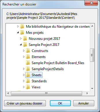

Remarque : Si vous placez des dossiers de catégories de premier niveau en dehors du dossier du projet, le projet ne peut pas être utilisé comme gabarit pour les nouveaux projets.
Catégorie de premier niveau située en dehors du dossier du projet
