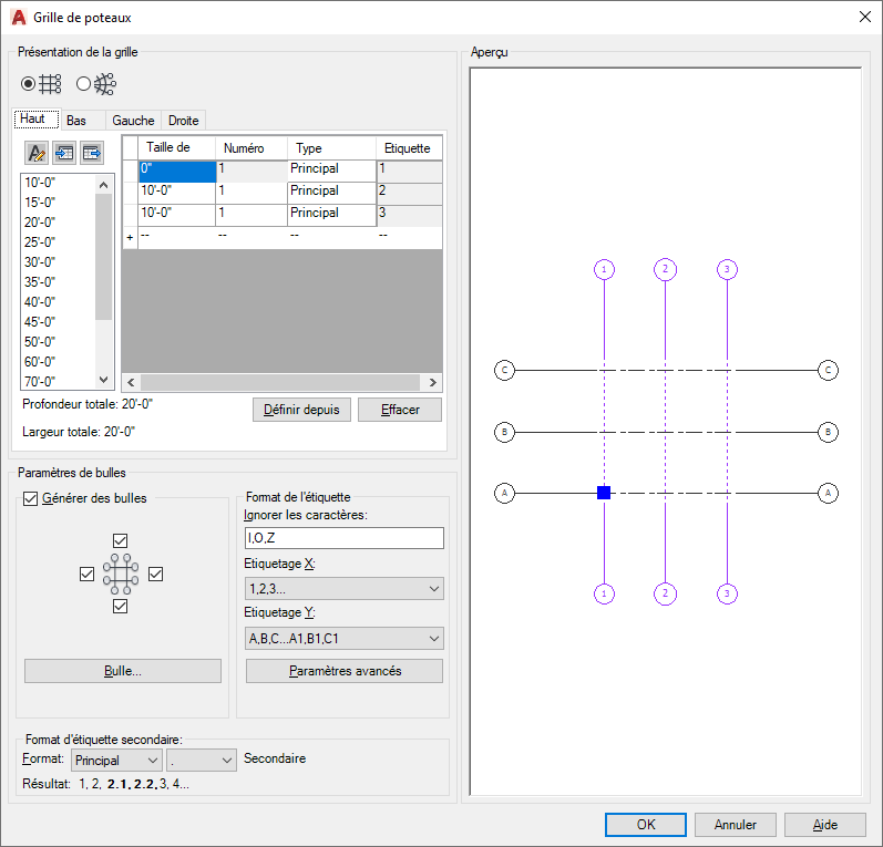

Pour modifier la grille de poteaux personnalisée améliorée à l'aide de la boîte de dialogue Grille de poteaux
Modifiez la grille de poteaux personnalisée améliorée à l'aide de la boîte de dialogue Grille de poteaux.
  1. Sélectionnez la grille de poteaux personnalisée améliorée.
  2. Sur le ruban, cliquez sur l'onglet contextuel Grille de poteaux groupe de fonctions Grille personnalisée Modifier la grille.
Puisque la même boîte de dialogue est utilisée pour la création et la modification des grilles de poteaux personnalisées améliorées, la plupart des options de modification sont les mêmes que les options de création.
Remarque :
L'option Présentation de la grille est désactivée lorsque vous modifiez une grille de poteaux personnalisée améliorée à l'aide de la boîte de dialogue Grille de poteaux.
Modification des étiquettes d'une grille de poteaux personnalisée améliorée dans la boîte de dialogue Grille de poteaux
  1. Vous pouvez modifier manuellement les étiquettes d'une grille de poteaux personnalisée améliorée et modifier les paramètres d'étiquetage automatique (primaire et secondaire). Lorsque vous modifiez cette grille de poteaux personnalisée améliorée modifiée manuellement à l'aide de la boîte de dialogue Grille de poteaux, les caractéristiques suivantes sont conservées :
    • Le format d'étiquette personnalisée est activé et l'option de format automatique est désactivée.
    • Tous les formats d'étiquette secondaire reconnus sont classés comme secondaires.
    • Vous pouvez ajouter, supprimer et modifier la présentation de la grille à l'aide de la table d'entrée.
    • Les valeurs des étiquettes modifiées manuellement sont affichées dans l'aperçu.
    • Les lignes de grille principales ajoutées ensuite ont leur étiquette et leurs valeurs d'étiquette générées en fonction des paramètres de format d'étiquette de la boîte de dialogue Grille de poteaux.
  2. Pour définir une bulle différente, cliquez sur Bulle et sélectionnez un bloc à vues multiples différent en tant que définition de bulle.
    • Sous Paramètres de bulles, l'option ///General Bubbles/// est désactivée et la configuration d'affichage personnalisée est activée.
    • Vous pouvez continuer à ajouter, supprimer et modifier la présentation de la grille à l'aide de la table d'entrée.
    • Si des lignes de la grille sont ajoutées par la suite, les étiquettes sont générées en fonction du formatage général.
