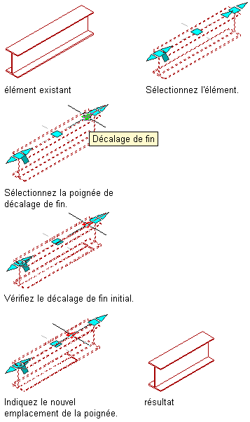

  1. Sélectionnez l'élément de structure.
  2. Sélectionnez la poignée de décalage du début, déplacez-la jusqu'à la valeur de décalage souhaitée, puis cliquez une fois.
    Un décalage de début positif raccourcit l'élément de structure sur son axe (trajectoire) tandis qu'un décalage de début négatif le rallonge sur son axe.
    Modification du décalage de fin d'un élément de structure de poutre à l'aide des poignées
  3. Sélectionnez la poignée de décalage de fin, déplacez-la jusqu'à la valeur de décalage souhaitée, puis cliquez une fois.
    Un décalage de fin positif rallonge l'élément de structure sur son axe tandis qu'un décalage de fin négatif le raccourcit sur son axe.
    Après avoir sélectionné une poignée, vous pouvez également saisir une valeur afin d'augmenter ou de réduire le décalage de début et de fin de l'élément de structure.
