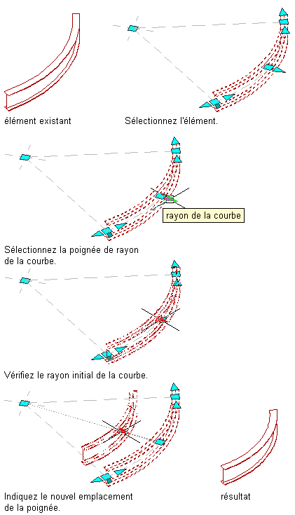

Cette procédure permet de modifier le rayon d'un élément de structure incurvé. Vous pouvez également le modifier dans la palette des propriétés.
  1. Sélectionnez l'élément de structure.
  2. Sélectionnez une poignée du rayon de la courbe, déplacez-la jusqu'à la valeur souhaitée et cliquez une fois.
    Modification du rayon de la courbe d'un élément de structure de poutre incurvée à l'aide des poignées
