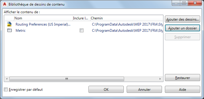

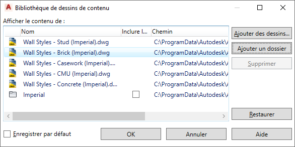

Bibliothèque de dessins de contenu dans AutoCAD Architecture 2024 Toolset
Bibliothèque de dessins de contenu dans AutoCAD MEP 2024 Toolset
Lorsque vous ajoutez un fichier de dessin ou un dossier de fichiers de dessin à la bibliothèque de dessins de contenu, les styles ou les définitions de système sont disponibles pour être utilisés dans le dessin en cours.
Utilisez l'option Supprimer pour supprimer le dossier ou le fichier de dessin de la bibliothèque. L'option Supprimer n'efface pas le dossier ou le fichier.
