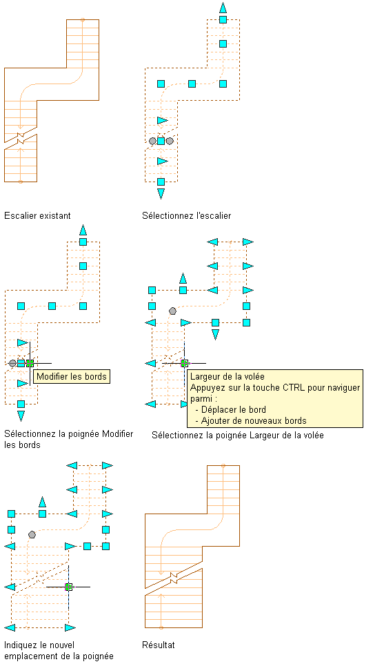

  1. Sélectionnez l'escalier.
  2. Sélectionnez une poignée permettant de changer la largeur de la volée, déplacez-la pour obtenir la largeur voulue et cliquez une fois.
    Lorsque vous sélectionnez une poignée, il est possible également d'augmenter ou de réduire la largeur d'une volée d'escalier en entrant simplement la nouvelle valeur souhaitée.
    Tout le bord de la volée se place à l'endroit choisi. La largeur de la volée s'adapte à la nouvelle largeur de l'escalier.
    Utilisation des poignées pour modifier la largeur d'une volée d'escalier
  3. Cliquez avec le bouton droit de la souris, puis choisissez Désélectionner tout pour désactiver les poignées.
