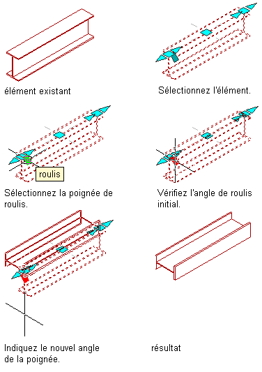

  1. Sélectionnez l'élément de structure.
  2. Sélectionnez la poignée de roulis, déplacez-la selon l'angle souhaité et cliquez une fois. Vous pouvez également indiquer une valeur et appuyer sur la touche Entrée.
    Une valeur positive fait pivoter l'élément autour de son axe dans le sens contraire des aiguilles d'une montre lorsqu'il est visualisé de la fin au début.
    Modification de l'orientation d'une poutre à l'aide de la poignée de roulis
