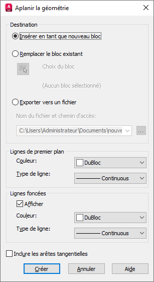

Boîte de dialogue Aplanir la géométrie
Crée une représentation 2D de tous les objets 3D en fonction de la vue courante.
APLANIRGEOM (commande) Trouver
Les arêtes de toutes les surfaces et tous les solides 3D sont projetées en ligne de vue sur un plan parallèle au plan de vue. Les représentations 2D de ces arêtes sont insérées en tant que bloc sur le plan XY du SCU. Vous pouvez décomposer ce bloc afin d'apporter des modifications supplémentaires. Si vous le souhaitez, vous pouvez enregistrer le résultat dans un fichier de dessin distinct.
Liste d'options
Les options suivantes s'affichent.
Destination
Détermine l'endroit où la représentation aplanie est créée.
Insérer en tant que nouveau bloc
Indique que la représentation aplanie doit être insérée en tant que bloc dans le dessin courant.
Remplacer le bloc existant
Remplace un bloc existant du dessin par le bloc qui vient d'être créé.
Sélectionner bloc
Ferme la boîte de dialogue temporairement pour vous donner le temps de sélectionner le bloc que vous voulez remplacer dans le dessin. Une fois le bloc sélectionné, appuyez sur Entrée pour afficher de nouveau la boîte Aplanir la géométrie.
Bloc sélectionné / Aucun bloc sélectionné
Indique si un bloc a été sélectionné.
Exporter vers un fichier
Enregistre le bloc dans un fichier externe.
Lignes de premier plan
Contient les contrôles pour définir la couleur et le type des lignes claires dans la vue aplanie.
Couleur
Définit la couleur des lignes claires dans la vue aplanie.
Type de ligne
Définit le type des lignes claires dans la vue aplanie.
Lignes foncées
Détermine si les lignes foncées du dessin s'affichent dans la vue aplanie et définit la couleur et le type de ces lignes.
Afficher
Détermine si les lignes foncées s'affichent dans la représentation aplanie. Lorsque cette option est sélectionnée, la représentation 2D aplanie affiche les lignes masquées par d'autres objets.
Couleur
Définit la couleur des lignes situées derrière la géométrie dans la vue aplanie.
Type de ligne
Définit le type des lignes situées derrière la géométrie dans la vue aplanie.
Inclure les arêtes tangentielles
Crée des arêtes de silhouette pour les surfaces courbes.
Créer
Crée la vue aplanie.
