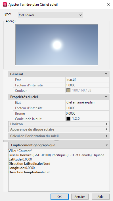

Définit la position, la couleur ainsi que les effets du soleil et du ciel d'une vue.
PROPRSOLEIL (commande) Trouver : Propriétés du ciel
Uniquement disponible dans le flux de travail d'éclairage photométrique(LIGHTINGUNITS = 1 ou 2).
Les options suivantes s'affichent.
Affiche les résultats des paramètres de soleil et de ciel pour la vue courante.
Définit les propriétés générales du soleil.
Active ou désactive le soleil.
Définit l'intensité ou la luminosité du soleil. Plus la valeur est élevée, plus l'éclairage est lumineux.
Contrôle la couleur de la lumière.
Détermine si l'illumination du ciel est calculée lors du rendu. Cette propriété n'a pas d'incidence sur l'illumination de la fenêtre ou sur l'arrière-plan. Elle rend simplement le ciel disponible en tant que source lumineuse pour le rendu.
Permet de magnifier l'effet de dôme de lumière.
Détermine la magnitude des effets d'éparpillement dans l'atmosphère.
Spécifie la couleur du ciel de nuit.
Cette catégorie de propriétés concerne l'apparence et l'emplacement du plan du sol.
Détermine la position absolue du plan du sol par rapport au zéro général. Ce paramètre représentant une longueur de l'espace réel, il doit être formaté dans l'unité de longueur courante.
Détermine la quantité de flou entre le plan du sol et le ciel.
Détermine la couleur du plan du sol.
Cette catégorie de propriétés ne concerne que l'arrière-plan.
Indique la taille du disque solaire (1.0 = taille correcte).
Indique l'intensité lumineuse du soleil.
Indique l'intensité du disque solaire.
Affiche le réglage de date courant.
Affiche le réglage d'heure courant.
Affiche le réglage courant pour le passage à l'heure d'été.
Affiche l'angle du soleil le long de l'horizon dans le sens horaire depuis le nord.
Affiche l'angle du soleil verticalement par rapport à l'horizon. La valeur maximale est de 90 degrés, soit exactement au-dessus d'un point.
Affiche les coordonnées de la direction du soleil.
Affiche les réglages de la situation géographique courante. Lorsqu'une ville n'est pas stockée avec ses informations de latitude et de longitude, cette ville n'apparaît pas dans la liste.
