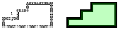

Calcule l'aire et le périmètre définis par le point que vous spécifiez. Commencez par définir le premier point. Tous les points doivent se trouver dans un plan parallèle au plan XY du système de coordonnées utilisateur (SCU) courant.
Si vous ne fermez pas le polygone, l'aire est calculée comme si une ligne était tracée entre le premier et le dernier point entrés. Lorsque le périmètre est calculé, la longueur de cette ligne est ajoutée.

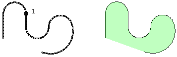

Calcule l'aire et le périmètre d'un objet sélectionné.
Sélectionnez des objets tels que des cercles, ellipses, splines, polylignes, polygones, régions et solides 3D.
Si vous sélectionnez une polyligne ouverte, l'aire est calculée comme si une ligne était tracée entre le premier et le dernier point entrés. Lorsque le périmètre est calculé, la longueur de cette ligne est ignorée.
