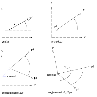

La fonction ang détermine l'angle entre deux lignes. Les angles sont mesurés dans le sens trigonométrique par rapport à l'axe X dans une figure 2D ou par rapport à un axe que vous indiquez dans une figure 3D.
Détermine l'angle entre l'axeX et le vecteurv. Le vecteur v est considéré en 2D, projeté sur le plan XY du SCU courant.
Détermine l'angle entre l'axe X et la ligne (p1,p2) qui va de p1 to p2. Il s'agit de points 2D projetés sur le plan XY du SCU courant.
Détermine l'angle entre les lignes (sommet,p1) et (sommet,p2). Il s'agit de points 2D projetés sur le plan XY du SCU courant.
Détermine l'angle entre les lignes (sommet,p1) et (sommet,p2). Les lignes sont considérées comme des éléments 3D. Le dernier paramètre, point pdéfinit l'orientation de l'angle. Cet angle est mesuré dans le sens trigonométrique par rapport à l'axe à partir du sommet p.
Les exemples ci-après montrent comment les angles sont mesurés.
Vous pouvez déterminer l'angle entre les deux côtés d'un triangle à l'aide de la fonction ang, comme le montre l'exemple suivant :
