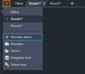

Vous pouvez cliquer avec le bouton droit sur les onglets Fichier ou de la barre d'onglets des fichiers pour accéder à des menus contextuels proposant des options pour ouvrir, fermer ou enregistrer les dessins.
Utilisez le menu de l'onglet Fichier pour afficher la liste des dessins ouverts, passer d'un dessin à un autre, enregistrer tous les dessins, fermer tous les dessins, etc.
