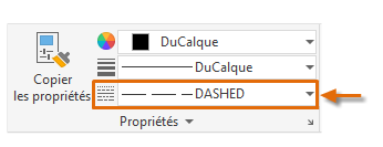

Avant de pouvoir utiliser différents types de ligne, vous devez les charger dans le dessin à l'aide du Gestionnaire des types de ligne. Trouver
Vous pouvez charger les types de ligne que vous utilisez fréquemment dans un gabarit de dessin. Lorsque vous créez des dessins à partir du gabarit, les types de ligne sont déjà chargés.
Les types de ligne sont définis dans un fichier de définition de type de ligne (LIN). Lorsque vous chargez un type de ligne, vous sélectionnez le fichier de définition de type de ligne et un type de ligne spécifique à partir de ce fichier. Deux fichiers de définition de type de ligne sont disponibles : acad.lin (pour les unités anglo-saxonnes) et acadiso.lin (pour les unités métriques).

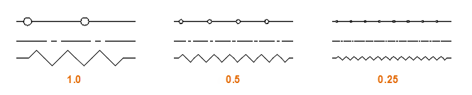

L'échelle du type de ligne détermine, pour chaque unité de dessin, la taille et l'espacement de répétition du motif du type de ligne. Il existe un certain nombre d'options de mise à l'échelle qui peuvent avoir une incidence sur la manière dont les types de ligne s'affichent et sont tracés.
Le facteur d'échelle global a une incidence sur l'apparence de tous les types de ligne du dessin. Vous pouvez définir le facteur d'échelle global en modifiant la variable système ECHLTP sur la ligne de commande ou à l'aide du Gestionnaire des types de ligne. Par défaut, le facteur d'échelle global est de 1.0. Plus il est petit, plus les répétitions sont nombreuses et moins l'espacement est important dans chaque motif de type de ligne.
La modification du facteur d'échelle global changera l'apparence de tous les types de ligne dans le dessin.

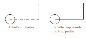

Si le type de ligne d'un objet ressemble à un solide et même si vous avez affecté un type de ligne avec un motif, vous devrez certainement indiquer une échelle de type de ligne différente.
Vous pouvez modifier l'échelle de type de ligne de l'objet dans la palette Propriétés pour obtenir l'aspect souhaité.
