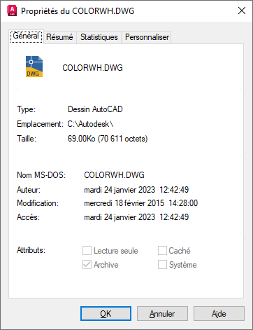

Affiche des informations en lecture seule fournies par le système d'exploitation concernant le fichier de dessin.
PROPDESS (commande) Trouver
Les options suivantes s'affichent.
Affiche l'icône du fichier et son nom.
Affiche le type du fichier, son emplacement et sa taille.
Affiche le nom MS-DOS du fichier, la date de sa création, l'heure et la date de sa dernière modification et de sa dernière ouverture.
Indiquent les attributs système du fichier. Ces valeurs peuvent être modifiées dans l'Explorateur de fichiers.
Indique que le fichier est en lecture seule; il ne peut être ni modifié, ni supprimé accidentellement.
Indique que le fichier doit être archivé. Ce paramètre sert à déterminer les fichiers devant être archivés.
Indique que le fichier est un fichier caché; vous devez connaître son nom pour pouvoir l'afficher ou l'utiliser.
Indique que le fichier est un fichier système. Un dessin ne peut pas avoir l'attribut Système.
