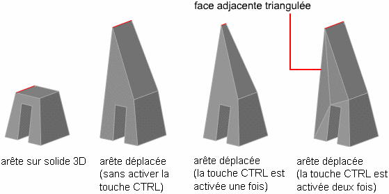

Vous pouvez utiliser les commandes DEPLACER, ROTATION et ECHELLE pour modifier des arêtes sur des surfaces et des solides 3D exactement comme vous le feriez avec n'importe quel autre objet. Appuyez sur la touche Ctrl et maintenez-la enfoncée pour sélectionner l'arête.
Si vous déplacez, pivotez ou mettez à l'échelle une arête sur un solide primitif 3D, l'historique de ce dernier est supprimé. Le solide n'est plus une véritable primitive et ne peut plus être manipulé à l'aide des poignées et de la palette Propriétés.
Les arêtes des régions peuvent être sélectionnées, mais elles n'affichent pas de poignées. Ces arêtes peuvent également être déplacées, pivotées et mises à l'échelle.
Pendant que vous faites glisser une arête, appuyez sur la touche Ctrl pour faire défiler les options de modification.
Si vous appuyez une troisième fois sur la touche Ctrl et la relâchez, la première option de modification est à nouveau activée, comme si vous n'aviez pas appuyé sur Ctrl.

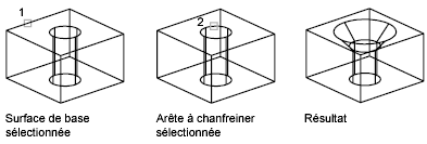

Arrondissez, raccordez ou biseautez les arêtes de solides 3D à l'aide des commandes ARETERACCORD et ARETECHANFREIN.
Utilisez les poignées de raccord et de chanfrein pour modifier le rayon de raccord ou la distance de chanfrein. La valeur par défaut du rayon de raccord est définie par la variable système FILLETRAD3D.

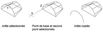

Les différentes arêtes d'un solide en 3D peuvent être copiées. Les arêtes se copient sous forme d'objets ligne, arc, cercle, ellipse ou spline.
Si vous spécifiez deux points, le premier point est considéré comme un point de base et une copie unique est insérée à un emplacement défini par rapport à ce point de base. Si vous n'indiquez qu'un seul point et que vous appuyez sur Entrée, le point de sélection d'origine sert de point de base. Le point suivant est utilisé comme point de déplacement.
