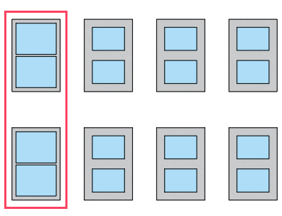

Déplacer un élément
  1. Appuyez sur la touche Ctrl et maintenez-la enfoncée, puis sélectionnez les éléments dans le réseau que vous voulez déplacer.
  2. Procédez de l'une des manières suivantes :
    • Cliquez sur l'onglet Début > Groupe de fonctions Modifier > Déplacer. Trouver
      Sélectionnez le point de base et le deuxième point.
    • Cliquez sur la poignée affichée sur l'un des éléments, puis sélectionnez le nouvel emplacement.

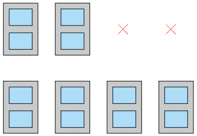

Supprimer un élément
  1. Appuyez sur la touche Ctrl et maintenez-la enfoncée, puis sélectionnez les éléments dans le réseau que vous voulez effacer.
    • Cliquez sur l'onglet Début > Groupe de fonctions Modifier > Effacer. Trouver
    • Appuyez sur la touche Suppr.
Dans cet exemple, les deux objets dans la rangée du haut ont été supprimés.
