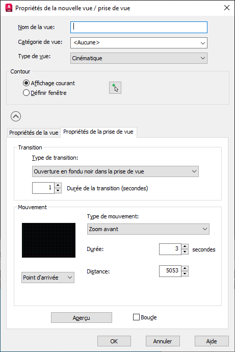

Définit la transition et le mouvement à appliquer à une vue lors de la lecture dans ShowMotion.
VUE (commande) Trouver: nouveau
Les options suivantes s'affichent.
Définit la transition à appliquer lors de la lecture d'une vue.
Définit le type de transition à appliquer lors de la lecture d'une vue.
Définit la durée de la transition.
Définit le comportement du mouvement à appliquer lors la lecture d'une vue.
Définit le type de mouvement à appliquer à une vue existante lorsque celle-ci est associée au type de vue Cinématique.
Définit la durée de lecture de l'animation.
Définit la distance à effectuer par le mouvement lorsque la vue existante est associée au type de vue Cinématique.
Définit la distance à laquelle la caméra peut être déplacée vers le haut. S'applique au type de mouvement vertical ascendant.
Définit la distance à laquelle la caméra peut être déplacée vers le bas. S'applique au type de mouvement vertical descendant.
Définit la distance à laquelle la caméra peut être déplacée vers l'avant. S'applique au type de mouvement vertical descendant.
Définit la distance à laquelle la caméra peut être déplacée vers l'arrière. S'applique au type de mouvement vertical ascendant.
Définit le degré de rotation que la caméra peut effectuer autour de l'axe Z. S'applique aux types de mouvement Visualisation et Orbite.
Définit le degré de rotation que la caméra peut effectuer autour du plan XY. S'applique aux types de mouvement Visualisation et Orbite.
Définit la distance à laquelle la caméra peut effectuer un panoramique vers la gauche ou la droite. S'applique au type de mouvement Panoramique et zoom.
Définit la distance à laquelle la caméra peut effectuer un panoramique vers le haut ou le bas. S'applique au type de mouvement Panoramique et zoom.
Définit le pourcentage d'augmentation et de réduction que la caméra peut effectuer. S'applique au type de mouvement Panoramique et zoom.
Définit la position courante de la caméra.
Bloque la caméra sur le centre d'intérêt. S'applique aux types de mouvements verticaux et de travelling.
Génère l'aperçu de la transition et du mouvement associés à la vue existante.
Lit de manière continue la transition et le mouvement associés à la vue existante.
