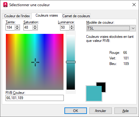

Définit des paramètres de couleur à l'aide des couleurs vraies (24 bits), avec le modèle de couleurs Teinte, Saturation, Luminance (TSL) ou avec le modèle Rouge, Vert, Bleu (RVB). La fonctionnalité Couleurs vraies permet d'utiliser plus de 16 millions de couleurs. Les options disponibles dans l'onglet Couleurs vraies dépendent du modèle de couleurs indiqué : TSL ou RVB.
Les options suivantes s'affichent.
Spécifie le modèle de couleurs TSL pour la sélection des couleurs.
La teinte, la saturation et la luminosité sont des propriétés de couleur. En manipulant les valeurs de ces propriétés, vous pouvez spécifier une vaste gamme de couleurs.
Spécifie la teinte d'une couleur. La teinte représente la longueur d'onde de la lumière au sein du spectre visible. Pour spécifier une teinte, utilisez le spectre de couleurs ou entrez une valeur dans le champ Teinte. L'ajustement de cette valeur a une incidence sur la valeur RVB. Les valeurs de teinte acceptées sont comprises entre 0 et 360 degrés.
Spécifie la pureté d'une couleur. Une saturation élevée génère une couleur plus pure, une saturation faible génère une couleur à l'aspect délavé. Pour spécifier la saturation d'une couleur, utilisez le spectre de couleurs ou entrez une valeur dans le champ Saturation. L'ajustement de cette valeur a une incidence sur la valeur RVB. Les valeurs de saturation acceptées sont comprises entre 0 et 100 %.
Spécifie la luminosité d'une couleur. Pour spécifier la luminosité d'une couleur, utilisez le curseur de couleurs ou entrez une valeur dans le champ Luminance. Les valeurs de luminosité acceptées sont comprises entre 0 et 100 %. La valeur 0 % représente le noir, 100 % correspond au blanc et 50 % représente la luminosité optimale de la couleur. L'ajustement de cette valeur a également une incidence sur la valeur RVB.
Spécifie la teinte et la pureté d'une couleur. Pour spécifier une teinte, déplacez le réticule d'un côté à l'autre sur le spectre de couleurs. Pour spécifier la saturation de la couleur, déplacez le réticule de haut en bas sur le spectre de couleurs.
Spécifie la luminosité d'une couleur. Pour indiquer la luminosité d'une couleur, réglez la barre du curseur de couleurs ou entrez une valeur dans le champ Luminance.
Spécifie le modèle de couleurs RVB pour la sélection des couleurs. Les options disponibles dans l'onglet Couleurs vraies dépendent du modèle de couleurs indiqué : TSL ou RVB.
Les couleurs peuvent être décomposées en leurs composantes rouge, vert et bleu. Les valeurs spécifiées pour chaque composante représentent l'intensité du rouge, du vert et du bleu dans la couleur. La combinaison de ces valeurs peut être modifiée pour créer une vaste gamme de couleurs.
Définit la composante rouge d'une couleur. Déplacez le curseur sur la barre de couleurs, ou entrez une valeur comprise entre 1 et 255 dans le champ Rouge. Si vous modifiez cette valeur, elle est reflétée dans les valeurs du mode de couleurs TSL.
Définit la composante vert d'une couleur. Déplacez le curseur sur la barre de couleurs, ou entrez une valeur comprise entre 1 et 255 dans le champ Vert. Si vous modifiez cette valeur, elle est reflétée dans les valeurs du mode de couleurs TSL.
Définit la composante bleu d'une couleur. Déplacez le curseur sur la barre de couleurs, ou entrez une valeur comprise entre 1 et 255 dans le champ Bleu. Si vous modifiez cette valeur, elle est reflétée dans les valeurs du mode de couleurs TSL.
Indique la valeur de couleur RVB. Cette option est mise à jour lorsque vous modifiez les options TSL ou RVB. Vous pouvez également modifier directement la valeur RVB en utilisant le format suivant : 000,000,000.
Indique la valeur de chaque composante de couleur RVB.
Affiche la couleur précédemment sélectionnée.
Affiche la couleur actuellement sélectionnée.
