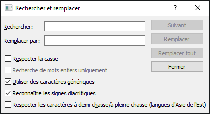

Pour plus d'informations sur les recherches avec des caractères génériques, reportez-vous à la section Référence concernant les caractères génériques.
La boîte de dialogue Rechercher et remplacer s'affiche.

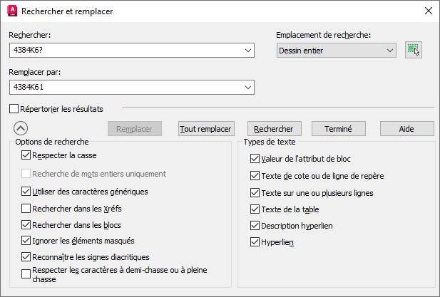

Par exemple, si vous disposez de plusieurs pièces similaires dans votre dessin et que vous devez toutes les modifier sur 4384K61, entrez 4384K6? dans le champ Rechercher et 4384K61 dans la zone Remplacer par.
