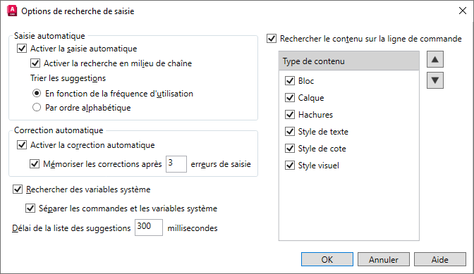

Gère les paramètres d'affichage de la liste de suggestions de la ligne de commande associés aux commandes, variables système et contenu nommé, par exemple les blocs et les calques.
OPTIONRECHCOMMANDE (commande)
La liste des suggestions de la ligne de commande offre un moyen rapide pour accéder à des commandes, des variables système et des objets nommés (contenu) tels que des blocs en entrant une partie de leur nom sur la ligne de commande. Les paramètres spécifient les éléments affichés, leur ordre, le délai requis pour développer la liste et le niveau d'aide fourni par le programme lors de la saisie. Vous pouvez également définir si la liste affiche des suggestions uniquement pour les commandes et le contenu commençant par les lettres entrées, ou également pour les commandes et le contenu incluant ces lettres (recherche en milieu de chaîne).
Les options suivantes s'affichent.
Détermine dans quel cas et de quelle manière le programme complète le reste du nom de la commande ou de la variable sur la ligne de commande.
Active la correction orthographique sur la ligne de commande et définit la manière dont la liste est créée.
La liste des suggestions est mise à jour au fil du temps pour inclure les mots qui sont souvent mal orthographiés.
Inclut les variables système dans la liste de suggestions de la ligne de commande.
Lorsque les variables système sont affichées séparément, vous devez appuyer sur la touche de tabulation pour afficher la liste.
Définit le délai qui s'écoule avant l'affichage de la liste des suggestions de la ligne de commande. Entrez la durée en millisecondes.
Indique si des objets nommés (contenu) doivent être affichés dans la liste de suggestions de la ligne de commande.
Vous pouvez également sélectionner les types d'objets nommés à inclure :
Sélectionnez un type de contenu et cliquez sur les boutons fléchés pour changer l'ordre correspondant dans la liste.
