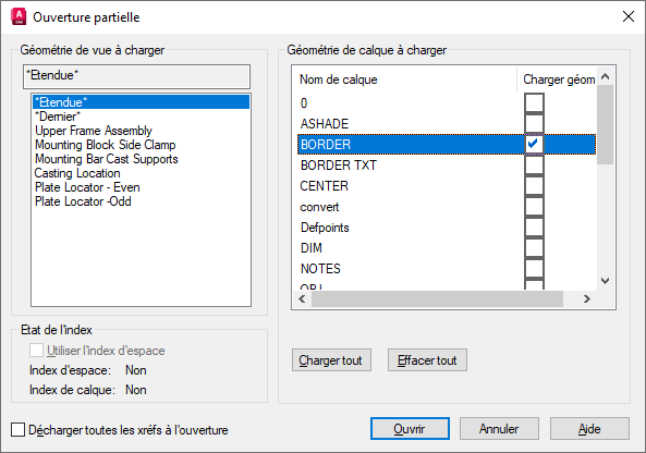

Affiche les vues et les calques disponibles pour la sélection des éléments géométriques supplémentaires à charger dans un dessin partiellement ouvert.
CHARGPARTIEL (commande)
Vous pouvez sélectionner et charger des éléments géométriques depuis une vue, une aire sélectionnée ou des calques. Il est impossible de décharger des informations actuellement chargées dans le dessin. Si le dessin contient des références externes attachées qui n'ont pas été chargées au moment de l'ouverture partielle du dessin, vous pouvez les recharger à l'aide de la palette Références externes. Voir XREF.
Les options suivantes s'affichent.
Affiche la vue sélectionnée et les vues disponibles dans le dessin. Les vues disponibles comprennent uniquement les vues définies dans l'espace objet.
Vous pouvez charger la géométrie de l'espace papier en chargeant le calque sur lequel elle est dessinée.
Affiche la vue actuellement sélectionnée. La géométrie commune à la vue sélectionnée et aux calques est chargée dans le dessin.
Affiche toutes les vues de l'espace objet disponibles dans le fichier de dessin sélectionné. Lorsqu'une vue est sélectionnée, le programme charge uniquement la géométrie de cette vue.
Vous pouvez choisir de charger la géométrie d'une seule vue uniquement. La géométrie commune à la vue sélectionnée et aux calques est chargée dans le dessin. Il est impossible de décharger les informations chargées dans le fichier.
Vous demande d'utiliser le périphérique de pointage pour déterminer une aire à l'aide de la sélection par fenêtre.
Affiche tous les calques disponibles dans le fichier de dessin sélectionné. La géométrie (aussi bien dans l'espace papier que dans l'espace objet) située sur les calques sélectionnés est chargée dans le dessin.
Vous pouvez charger des éléments géométriques issus de plusieurs calques. La géométrie commune à la vue sélectionnée et aux calques est chargée dans le dessin. Il est impossible de décharger les informations déjà chargées dans le fichier.
Affiche les noms des calques dans le dessin sélectionné.
Détermine si la géométrie d'un calque est chargée ou non dans le dessin. Si cette option est sélectionnée, la géométrie du calque est chargée dans le dessin. Il est impossible de décharger les informations déjà chargées dans le fichier.
Sélectionne l'option Charger géométrie pour tous les calques. Vous pouvez également cliquer avec le bouton droit de la souris et choisir Charger tout.
Indique qu'aucune géométrie n'est chargée dans le dessin. Il est recommandé de charger dans le dessin la géométrie provenant d'au moins un calque. Si vous ne sélectionnez aucun calque, aucune géométrie n'est chargée, pas même celle de la vue sélectionnée. Vous pouvez également cliquer avec le bouton droit et choisir Tout effacer.
Indique si le fichier dessin sélectionné contient un index d'espace ou de calque. INDEXCTL détermine si les index de calque et d'espace sont enregistrés avec le fichier dessin. Ce type d'index organise les objets en fonction de leur emplacement dans l'espace. Un index de calque organise les objets en fonction de leurs calques.
