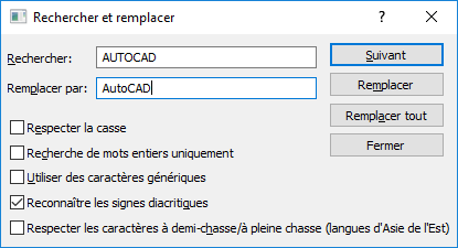

Recherche les chaînes de texte spécifiées et les remplace par un nouveau texte.
TEXTMULT (commande) Trouver : sélectionnez l'icône Rechercher et remplacer dans l'éditeur de texte ou dans le menu contextuel TEXTMULT.
Les options suivantes s'affichent.
Fournit un espace pour saisir le texte que vous recherchez.
Fournit un espace pour saisir le texte par lequel vous voulez remplacer le texte spécifié dans Rechercher.
Recherche l'occurrence suivante du texte spécifié dans Rechercher.
Recherche l'occurrence suivante du texte spécifié dans Rechercher et la remplace par le texte indiqué dans Remplacer par.
Recherche toutes les occurrences du texte spécifié dans Recherche et les remplace par le texte indiqué dans Remplacer par.
Recherche le texte spécifié dans Rechercher, en respectant les majuscules et les minuscules uniquement.
La casse de tous les caractères de la chaîne de texte doit correspondre à la casse du texte indiqué dans Rechercher. Lorsque cette option est désactivée, le programme recherche les chaînes correspondant à celle spécifiée sans tenir compte de la casse.
Recherche les mots entiers spécifiés dans Rechercher uniquement.
Le texte faisant partie d'un autre mot est ignoré. Lorsque cette option est désactivée, le programme recherche les chaînes de texte correspondantes, qu'il s'agisse de mots uniques ou qu'elles soient constituées de parties de plusieurs mots.
Permet d'utiliser des caractères génériques dans les recherches.
Pour plus d'informations sur les recherches avec des caractères génériques, reportez-vous à la section Référence concernant les caractères génériques.
Reconnaît les signes ou les accents diacritiques dans les résultats de recherche.
Reconnaît les caractères à demi-chasse et à pleine chasse dans les résultats de recherche.
