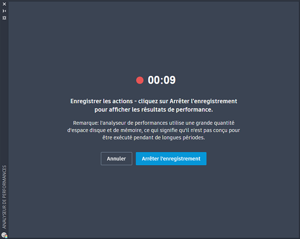

ANALYSEPERF (commande)
Ouvre la palette Analyseur de performances, qui permet de diagnostiquer les opérations dans AutoCAD qui semblent lentes ou ne répondent pas.
Trouver
L'analyseur de performances peut vous aider à diagnostiquer les opérations dans AutoCAD qui semblent lentes ou ne répondent pas.
Commencer l'enregistrement
Lance l'enregistreur de l'Analyseur de performances.
Arrêter l'enregistrement
Arrête l'enregistreur Analyseur de performances et affiche les résultats.
Annuler
Annule l'enregistrement en cours et rétablit l'option Commencer l'enregistrement.
