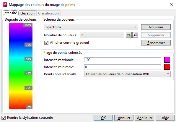

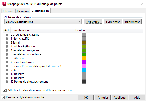

Pour les stylisations d'intensité et d'élévation, vous pouvez modifier la bande de couleurs ou les valeurs de dégradé d'un schéma de couleurs, puis modifier les valeurs de plage minimale/maximale auxquelles le dégradé de couleurs s'applique. Pour la stylisation de classification, vous pouvez affecter la couleur à afficher pour chaque catégorie de classification.
Personnalisation du schéma de couleurs des stylisations d'intensité et d'élévation
Personnalisation du schéma de couleurs de la stylisation de classification
