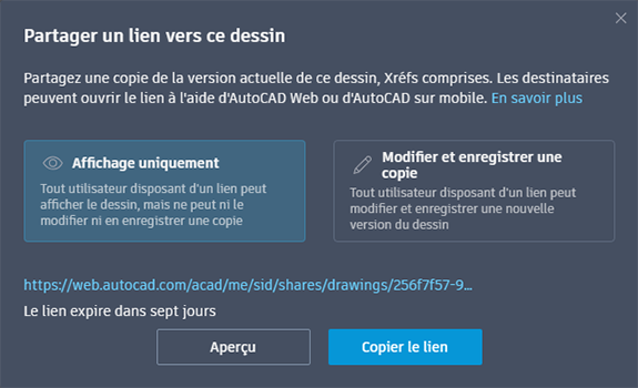

PARTAGER (commande)
Permet de partager un lien vers une copie du dessin en cours pour l’afficher ou la modifier dans AutoCAD sur le Web ou dans AutoCAD sur mobile. La copie du dessin inclut toutes les références et images externes.
Trouver
Tous les utilisateurs disposant du lien peuvent accéder au dessin dans un navigateur Web ou dans l’application mobile. Le lien expire sept jours après sa création. Vous pouvez choisir entre deux niveaux d’autorisation pour les destinataires : Affichage uniquement et Modifier et enregistrer une copie.
