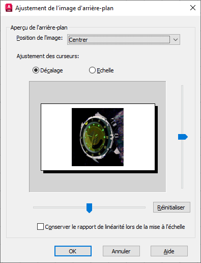

Gère les options de l'image d'arrière-plan appliquées à une vue existante de l'espace objet.
VUE (commande) Trouver
Les options suivantes s'affichent.
Détermine la position de l'image dans la vue existante.
Gère le décalage de l'image (non disponible si l'option Etirer est sélectionnée comme position de l'image).
Les valeurs de décalage peuvent être comprises entre -2000 et 2000 sur l'un des deux axes (X ou Y.
Spécifie l'échelle de l'image (non disponible si l'option Etirer est sélectionnée comme position de l'image).
Les valeurs d'échelle peuvent être comprises entre 0.1 et 10 sur l'un des deux axes (X ou Y.
Si l'option Décalage est choisie, l'image est décalée verticalement (décalage Y). Si l'option Echelle est choisie, l'échelle de l'image est ajustée sur l'axe Y.
Si l'option Décalage est choisie, l'image est décalée horizontalement (décalage X). Si l'option Echelle est choisie, l'échelle de l'image est ajustée sur l'axe X.
Réinitialise les paramètres de décalage ou d'échelle sur leurs valeurs par défaut.
Solidarise les axes X et Y.
Si vous sélectionnez Mosaïque et changez le décalage de sorte que le rectangle bitmap apparaisse en dehors du rectangle de projection, le bitmap n'est pas centré dans le dessin lors du rendu. (Lors de la juxtaposition, le décalage induit un déplacement et non une position absolue). Si le bitmap apparaît en dehors du rectangle de projection, il ne s'affiche pas dans une vue.
