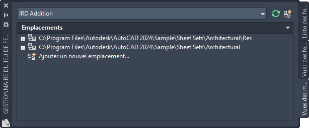

Boîte de dialogue Emplacements des ressources
Affiche la liste des dossiers disponibles pour le jeu de feuilles courant.
JEUFEUILLES (commande) Trouver
Vous pouvez ajouter et supprimer des emplacements de dossiers pour déterminer quels fichiers dessin sont disponibles pour le jeu de feuilles courant.
Liste d'options
Les options suivantes s'affichent.
Ajouter
Affiche la boîte de dialogue Rechercher le dossier (boîte de dialogue standard de sélection de fichiers), qui permet d'ajouter un emplacement de dossier à la liste.
Supprimer
Supprime de la liste le dossier sélectionné.
