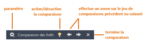

Options et commandes de la barre d'outils
Lorsqu’une comparaison des Xréfs est lancée, la barre d’outils Comparaison des Xréfs s’affiche.
Les contrôles suivants sont disponibles.

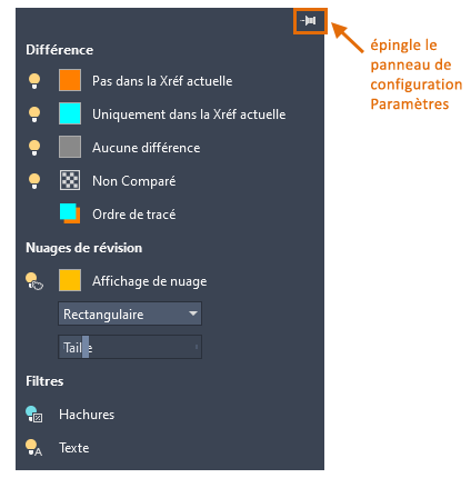

Panneau des paramètres
Le groupe de fonctions Paramètres détermine la manière dont les différences, les nuages de révision et les filtres des objets de hachures et de texte sont affichés dans un résultat de comparaison de Xréfs. Pour les modifications fréquentes, vous pouvez ancrer le groupe de fonctions Paramètres pour y accéder plus facilement.
- Différence
- Utilisez les icônes représentant une ampoule pour activer/désactiver la visibilité des objets dans le résultat de la comparaison. Vous pouvez également cliquer sur les échantillons de couleur pour choisir une autre couleur. L'option Ordre de tracé détermine ce qui apparaît en haut lorsque les objets se chevauchent.
- Nuages de révision
- Les nuages de révision entourent les différences qui existent entre la Xréf attachée et le fichier Xréf comparé, et les regroupent dans des ensembles de modifications. Ces derniers sont des objets suffisamment proches pour être inclus dans un seul nuage de révision, qui est déterminé automatiquement. Cliquez sur l'icône Affichage du nuage pour modifier la couleur du nuage de révision.
Remarque : Il n'y a pas de contrôle direct sur la taille des arcs dans les nuages de révision de comparaison. Leur taille est déterminée en fonction de celle des étendues du dessin.
- Rectangulaire. Crée un nuage de révision rectangulaire unique autour de chaque modification définie pour montrer les modifications effectuées.
- Polygonal. Crée des nuages de révision polygonaux en fusionnant des rectangles autour de chaque différence pour souligner les modifications.
- Taille. Détermine la distance de décalage entre un ensemble de modifications et le rectangle utilisé pour créer chaque nuage de révision.
- Filtres
- Les filtres permettent d'exclure du texte ou des objets de hachures dans le résultat de la comparaison.
Comparaison entre les options d'activation/désactivation
Active ou désactive l’affichage des résultats de la comparaison des Xréfs dans le dessin courant.
Précédent ou Suivant
Effectue un zoom sur chaque ensemble de modifications successif du résultat de la comparaison des Xréfs.
Quitter la comparaison
Met fin à la comparaison des Xréfs.
