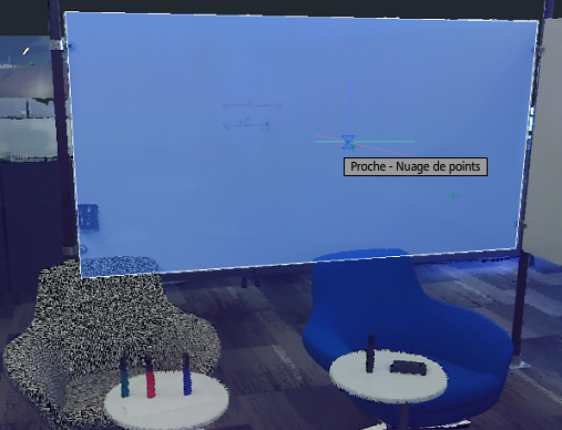

Vous pouvez utiliser les accrochages aux objets 3D lors de l'utilisation des nuages de points. Certains de ces accrochages aux objets requièrent des données de segmentation dans le fichier de numérisation, obtenu lors du traitement d'Autodesk ReCap. Lorsque les accrochages aux objets du nuage de points sont activés, des segments planaires ou cylindriques peuvent être mis en surbrillance et un glyphe s'affiche sur le point d'accrochage aux objets détecté. Chaque accrochage aux objets 3D dans les nuages de points affiche un glyphe et des segments en surbrillance différents.

Lorsqu'un point appartient à un segment planaire, vous pouvez effectuer un accrochage au plan de ce segment. Le segment planaire s'affiche lors de l'importation du point si le segment en surbrillance est activé.
