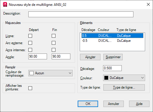

Définit les propriétés et les éléments du nouveau style de multiligne ou modifie ceux d'un style de multiligne existant.
MLSTYLE (commande) Trouver :
Les options suivantes s'affichent.
Ajoute une description à un style de multiligne.

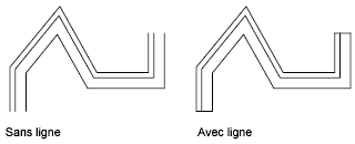

Contrôle les extrémités initiales et finales d'une multiligne.
Affiche un segment de ligne à chaque extrémité de la multiligne.

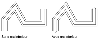

Génère un arc entre les éléments les plus à l'extérieur de la multiligne.
Génère un arc entre des paires d'éléments internes. Si le nombre d'éléments est impair, l'axe central ne sera pas attaché. Si elle comporte six éléments, par exemple, AutoCAD trace des arcs intérieurs entre les éléments2 et5 et les éléments3 et4. Si elle comporte sept éléments, AutoCAD trace des arcs intérieurs entre les éléments 2 et 6 et les éléments 3 et 5. L'élément 4 n'est pas connecté.

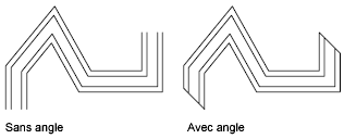

Spécifie l'angle des terminaisons.
Gère le remplissage d'arrière-plan de la multiligne.
Définit la couleur de remplissage de l'arrière-plan de la multiligne. Lorsque vous choisissez Sélectionner une couleur, la boîte de dialogue Sélectionner une couleur s'affiche.

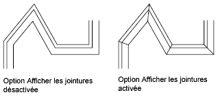

Contrôle l'affichage des jointures aux sommets des segments de multiligne. Les jointures sont également appelées mitres.
Définit des propriétés d'élément, telles que le décalage, la couleur et le type de ligne des éléments nouveaux et existants de la multiligne.
Affiche tous les éléments dans le style de multiligne courant. Chaque élément du style est défini par son décalage par rapport au milieu de la multiligne, sa couleur et son type de ligne. Les éléments sont toujours affichés dans l'ordre décroissant de leur décalage.
Ajoute un nouvel élément au style de multiligne. Cette option n'est pas disponible tant que vous n'avez pas sélectionné une couleur ou un type de ligne pour un style de multiligne autre que STANDARD.
Supprime un élément du style de multiligne.
Spécifie le décalage de chaque élément de ligne dans le style de multiligne.
Affiche et définit la couleur des éléments dans le style de multiligne. Lorsque vous choisissez Sélectionner une couleur, la boîte de dialogue Sélectionner une couleur s'affiche.
Affiche et définit le type de ligne des éléments du style de multiligne. Lorsque vous choisissez Type de ligne, la boîte de dialogue Choix du type de ligne, répertoriant les types de ligne chargés s'affiche. Pour charger un nouveau type de ligne, cliquez sur Charger. La boîte de dialogue Charger ou recharger les types de ligne s'affiche.
