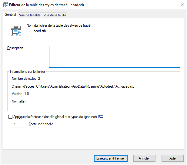

Onglet Général (Editeur de la table des styles de tracé)
Indique le nom du fichier de la table de styles de tracé, sa description, le numéro de version, son emplacement (chemin d'accès) et son type.
GESTSTYLE (commande) Trouver : double-cliquez sur un fichier CTB ou STB
Liste d'options
Les options suivantes s'affichent.
Nom du fichier de la table des styles de tracé
Affiche le nom du fichier de la table des styles de tracé sur laquelle vous travaillez.
Description
Offre une zone permettant de décrire la table des styles de tracé.
Informations sur le fichier
Affiche des informations sur la table de styles de tracé en cours de modification : nombre de styles de tracé, chemin et numéro de version de l'Editeur de la table des styles de tracé.
Appliquer le facteur d'échelle global aux types de ligne non ISO
Met à l'échelle tous les types de ligne non-ISO, ainsi que les motifs de remplissage des objets gérés par la table des styles de tracé.
Facteur d'échelle
Indique le facteur utilisé pour la mise à l'échelle des types de ligne non-ISO et des motifs de remplissage.
