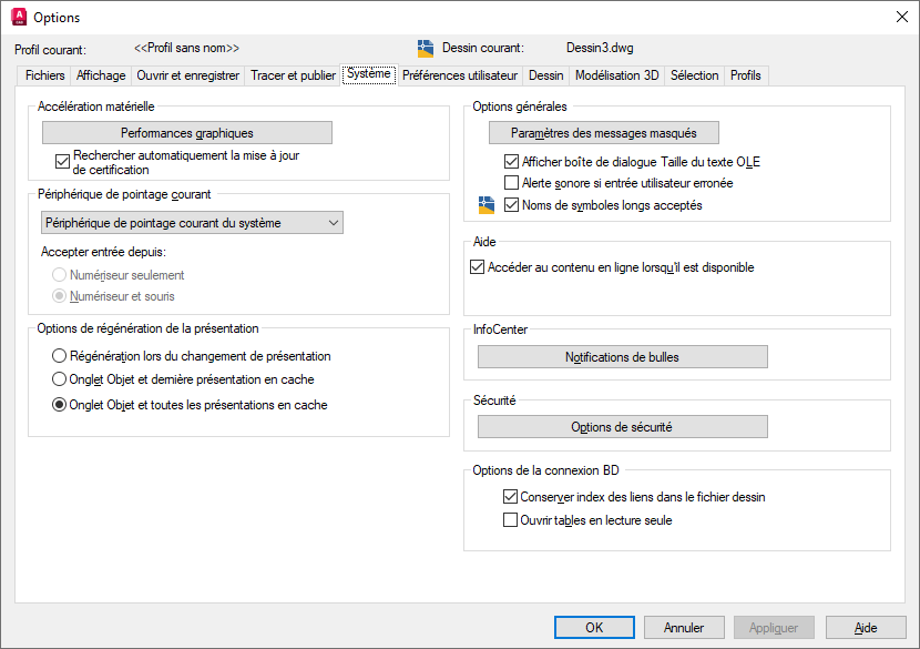

Onglet Système (boîte de dialogue Options)
Gère les paramètres système.
OPTIONS (commande) Trouver
Certaines options affichées ci-dessus ne sont pas disponibles dans AutoCAD LT.
Liste d'options
Les options suivantes s'affichent.
Accélération matérielle
Contrôle les paramètres relatifs à la configuration du système d'affichage des graphiques. Les paramètres et leurs noms varient en fonction du produit.
Performances graphiques
Affiche une boîte de dialogue d'ajustement des performances graphiques.
Rechercher automatiquement la mise à jour de certification
Permet à AutoCAD de rechercher automatiquement les mises à jour dans la liste des matériels certifiés.
Périphérique de pointage courant
Gère les options relatives au périphérique de pointage.
Périphérique de pointage courant du système
Affiche la liste des pilotes de périphérique de pointage disponibles.
  • Périphérique de pointage courant du système. Définit le périphérique de pointage du système comme périphérique courant.
  • Numériseur compatible Wintab. Définit le numériseur compatible Wintab comme numériseur courant.
Accepter entrée depuis
Spécifie si le programme accepte les entrées provenant à la fois d'une souris et d'un numériseur, ou s'il ignore les entrées de la souris lorsqu'un numériseur est défini.
Nom utilisateur
Zone de texte Nom d'utilisateur
Modifie le nom de l'utilisateur avec les informations de connexion à Windows.
Ce nom, inséré avec la date et l'heure de la révision (à l'aide de la commande REVDATE), est utile si plusieurs personnes travaillent sur le même dessin. (Non disponible dans AutoCAD)
Expérience tactile
Affichage du groupe de fonctions du ruban Mode de tactile
Affiche un groupe de fonctions comportant un bouton permettant d'annuler les opérations au niveau du pavé tactile (par exemple, zoom et panoramique). (Variable système TOUCHMODE)
Options de régénération de la présentation
Indique comment la liste d'affichage est mise à jour dans l'onglet Objet et dans les onglets de présentation.
Pour chaque onglet, la liste d'affichage est mise à jour soit en régénérant le dessin, soit en sauvegardant la liste d'affichage en mémoire et en ne régénérant que les objets modifiés lorsque vous choisissez cet onglet. La modification de ces paramètres peut améliorer les performances. (variable système LAYOUTREGENCTL).
Régénération lors du changement de la présentation
Régénère le dessin à chaque changement d'onglet.
Onglet Objet et dernière présentation en cache
Pour l'onglet Objet et la dernière présentation rendue courante, cette option enregistre la liste d'affichage et annule les régénérations lorsque vous passez d'un onglet à l'autre.
Pour toutes les autres présentations, les régénérations se produisent toujours lorsque vous choisissez ces onglets.
Onglet Objet et toutes les présentations en cache
Régénère le dessin lors de la première sélection de chaque onglet.
Pour le reste de la session de dessin, la liste d'affichage est sauvegardée en mémoire et les régénérations sont supprimées lorsque vous choisissez ces onglets.
Options générales
Paramètres des messages masqués
Contrôle l'affichage des messages précédemment masqués.
Affiche la boîte de dialogue Paramètres de message caché.
Afficher boîte de dialogue Taille du texte OLE
Affiche la boîte de dialogue Taille du texte OLE lorsque des objets OLE sont insérés dans des dessins.
Alerte sonore si entrée utilisateur erronée
Emet un signal d'alarme lorsqu'une entrée invalide est détectée.
Noms de symboles longs acceptés
Définit les paramètres de nom des objets nommés (comme les types de ligne et les calques) stockés dans les tables de définition. (Variable système EXTNAMES)
Aide
Détermine si les informations de l'aide proviennent d'une source en ligne ou locale. La version en ligne est la plus courante.
Accéder au contenu en ligne lorsqu'il est disponible
Indique si l'aide est accessible à partir du site Web d'Autodesk ou de fichiers installés localement.
Lorsque vous utilisez l'aide en ligne, les dernières informations et les autres ressources en ligne sont accessibles.
InfoCenter
Notification de bulles
Gère le contenu, la fréquence et la durée des notifications de bulles dans l'angle supérieur droit de la fenêtre de l'application.
Affiche la boîte de dialogue Paramètres InfoCenter.
sécurité
Options de sécurité
Fournit des options permettant de contrôler le chargement des fichiers contenant le code exécutable.
Affiche la boîte de dialogue Options de sécurité.
Options de connexion BD
Gère les options relatives à la connexion de base de données. (Non disponible dans AutoCAD LT)
Conserver index des liens dans le fichier dessin
Enregistre l'index de base de données dans le fichier de dessin.
Cette option améliore les performances lors des opérations de sélection de liens. Désélectionnez-la pour réduire la taille des fichiers de dessin et améliorer le processus d'ouverture des dessins comportant des informations de base de données.
Ouvrir tables en lecture seule
Détermine si les tables de base de données doivent être ouvertes en lecture seule dans les fichiers dessin.
