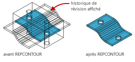

Supprime l'historique des solides 3D et des solides composés et l'associativité des surfaces.
Lorsqu'un solide perd l'historique des parties d'origine à partir desquelles il a été créé, celles-ci ne peuvent plus être sélectionnées ni modifiées. REPCONTOUR supprime également l'associativité de la surface. Lorsqu'une surface perd son associativité, elle perd toutes les expressions mathématiques ou informations sur la façon dont elle a été créée.
