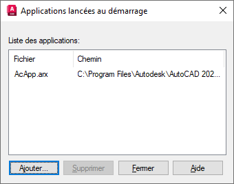

Boîte de dialogue Applications lancées au démarrage
Ajoute et supprime des fichiers d'application dans la liste des applications lancées au démarrage. Il s'agit des applications qui sont chargées chaque fois que vous démarrez le produit.
APPLOAD (commande) Trouver : contenu
Liste d'options
Les options suivantes s'affichent.
Liste des applications
Affiche la liste des fichiers d'application à charger au démarrage (classés par ordre alphabétique).
Ajouter
Affiche la boîte de dialogue Ajouter fichier aux applications lancées au démarrage. Vous pouvez utiliser cette boîte de dialogue pour sélectionner des fichiers à ajouter aux applications lancées au démarrage.
Supprimer
Supprime les fichiers sélectionnés des applications lancées au démarrage.
Remarque : A partir de la version 2014 des produits basés sur AutoCAD, les applications personnalisées ajoutées à la liste des applications lancées au démarrage doivent être placées dans des emplacements approuvés. Ces derniers sont spécifiés par la variable système TRUSTEDPATHS.
