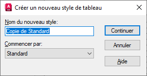

Indique le nom du nouveau style de tableau et spécifie le style de tableau existant sur lequel sera basé le nouveau style de tableau.
STYLETABLEAU (commande) Trouver :
Les options suivantes s'affichent.
Attribue un nom au nouveau style de tableau.
Indique un style de tableau existant dont les paramètres constituent le paramétrage par défaut du nouveau style de tableau.
Affiche la boîte de dialogue Nouveau style de tableau, qui permet de définir le nouveau style de tableau.
