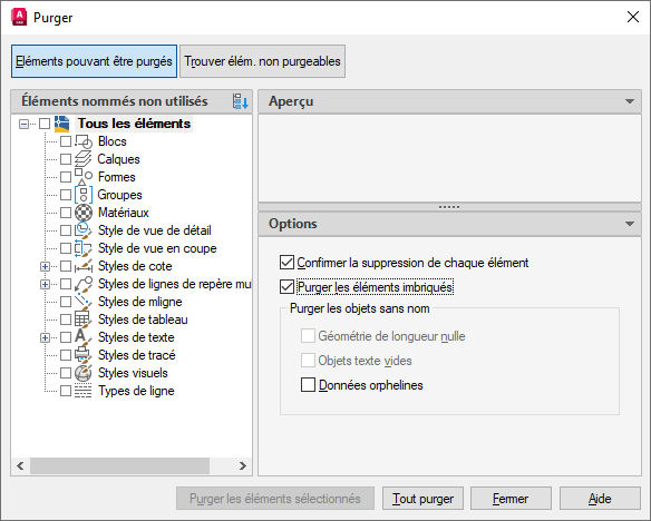

Deux vues sont disponibles dans la partie supérieure de la boîte de dialogue Purger :
Éléments purgeables
Répertorie les éléments du dessin courant pouvant être purgés dans le volet de l'arborescence situé sur la gauche. Des éléments supplémentaires peuvent être supprimés du dessin, sous le volet Purger les objets sans nom sur le côté droit de la boîte de dialogue.
Eléments nommés non utilisés
Dresse la liste des objets non utilisés dans le dessin en cours, qui sont purgeables. Vous pouvez établir une liste des éléments pour tous les types d'objet en cliquant sur le signe plus ou en cliquant deux fois sur le type d'objet. Vous pouvez sélectionner un élément individuel ou tous les éléments de ce type d'objet.
Purger les éléments imbriqués permet de supprimer les éléments uniquement lorsque vous sélectionnez l'une des options suivantes :
  • Tous les éléments ou Blocs dans l'arborescence
  • Le bouton Tout purger
Aperçu
Affiche un aperçu de l'élément sélectionné dans l'arborescence en cliquant sur son nom.
Options
Confirmer la suppression de chaque élément
Affiche la boîte de dialogue Confirmer la purge lorsque vous purgez un élément.
Supprime tous les objets nommés inutilisés présents dans le dessin, même s'ils sont contenus dans (ou référencés par) d'autres objets nommés inutilisés.

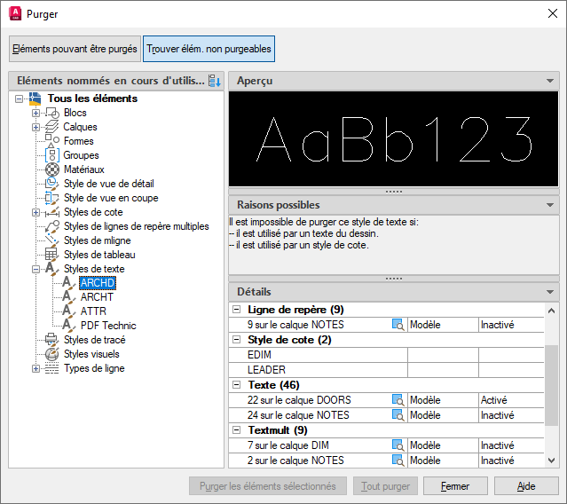

Rechercher les éléments non purgeables
Prévisualisez les objets que vous ne pouvez pas purger et recherchez ces objets dans votre dessin.
Éléments nommés en cours d'utilisation
Dresse la liste des objets utilisés dans le dessin en cours et qui ne peuvent pas être purgés.
La plupart de ces objets sont actuellement utilisés dans le dessin ou constituent des éléments par défaut qui ne peuvent pas être supprimés. Lorsque vous sélectionnez un objet nommé, la raison pour laquelle il ne peut pas être purgé est indiquée.
Aperçu
Raisons possibles
Affiche des informations sur la raison pour laquelle vous ne pouvez pas purger l'élément sélectionné.

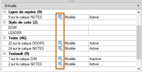

Détails
Affiche des informations sur la taille et l'emplacement de l'objet, ainsi que le nombre total de ces objets dans votre dessin.
Choix des objets
Ferme la boîte de dialogue Purger, sélectionne les objets non purgeables et effectue un zoom avant sur ceux-ci.
