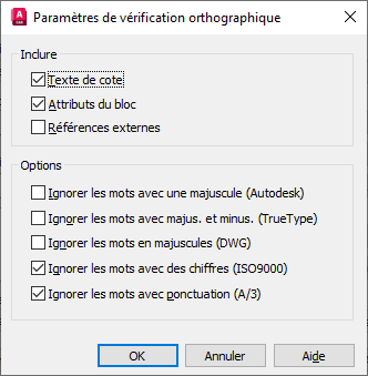

Définit les options pour la vérification orthographique.
ORTHOGRAPHE (commande) Trouver :
Permet d'indiquer les options de texte spécifique qui seront vérifiées dans votre dessin.
Les options suivantes s'affichent.
Le texte de cote est inclus dans la vérification.
Les attributs de bloc sont inclus dans la vérification.
Les références externes sont incluses dans la vérification.
Indique d'ignorer les mots comportant une majuscule.
Indiquer d'ignorer les mots qui contiennent des mots comportant des majuscules et des minuscules.
Indique d'ignorer les mots en majuscules.
Indique d'ignorer les mots qui comportent des chiffres.
Indique d'ignorer les mots contenant des signes de ponctuation.
