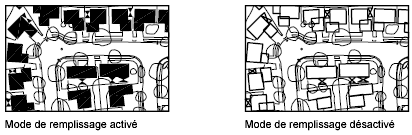

Lorsque vous désactivez le mode de remplissage, les objets répertoriés sont affichés sous forme de contour. A l'exception des hachures à motifs et des remplissages avec gradients, l'option de remplissage de solide est automatiquement désactivée pour les vues masquées et 3D.

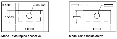

Lorsque vous activez le mode Recherche rapide de texte, seul un cadre rectangulaire qui identifie la zone de texte est affiché ou tracé.
