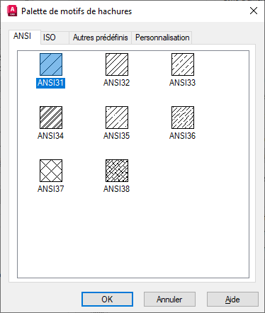

HACHURES (commande) Trouver:
Organise les motifs sur quatre onglets, les images étant agencées par ordre alphabétique. Cliquez sur une image pour sélectionner un motif, puis cliquez sur OK.
Les options suivantes s'affichent.
Affiche tous les motifs ANSI fournis avec le programme.
Affiche tous les motifs ISO fournis avec le programme.
Affiche tous les autres motifs (non-ANSI et non-ISO) fournis avec le programme.
Affiche la liste de fichiers PAT personnalisés que vous avez ajoutés au Chemin de recherche de fichiers de support du programme.
Affiche un aperçu du motif personnalisé sélectionné.
