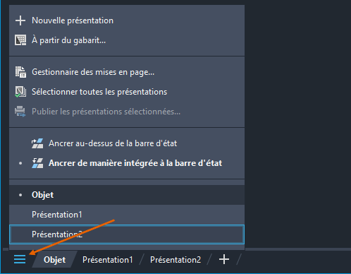

Cliquez sur l'icône Plus (+) pour ajouter d'autres onglets de présentation.
Cliquez sur le menu de l'onglet de présentation pour afficher la liste des onglets de présentation et d'autres options de menu.
- Pour obtenir plus d'espace afin d'afficher plusieurs onglets de présentation, vous pouvez cliquer avec le bouton droit de la souris sur l'onglet Objet ou Présentation et sélectionner Ancrer au-dessus de la barre d'état. Les onglets Objet et Présentation sont affichés sur une ligne séparée au-dessus de la barre d'état.
- Pour optimiser l'espace dans la zone de dessin, cliquez sur l'onglet Objet ou Présentation avec le bouton droit de la souris, puis choisissez Ancrer de manière intégrée à la barre d'état. Les onglets Objet et Présentation sont affichés de manière intégrée à la barre d'état.
Remarque : Les options d'ancrage sont également disponibles dans le menu de l'onglet de présentation.
