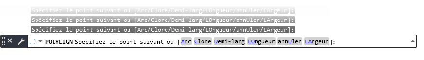

Définition du nombre de lignes à afficher dans l'historique temporaire des invites
Par défaut, la fenêtre de commande affiche une seule ligne d'invite. Un historique temporaire des invites s'affiche au-dessus de la fenêtre de commande lorsqu'une commande est en cours d'exécution. Cette méthode permet de modifier le nombre maximal de lignes affichées dans l'historique des invites d'une commande unique comportant plusieurs points ou options, telles que POLYLIGN.
  1. À gauche de la zone d'invite, cliquez sur le bouton Personnaliser Nombre de lignes d'historique.
  2. Dans l'invite de commande, entrez le nombre de lignes à afficher (de 0 à 50).
