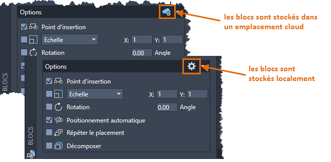

Paramètres de synchronisation des blocs
Affiche la boîte de dialogue Paramètres de synchronisation des blocs. Cette boîte de dialogue permet de définir le chemin des bibliothèques de blocs récents et favoris et de contrôler les autorisations relatives à l'utilisation du nom d'utilisateur du stockage dans le cloud.
Remarque : Le bouton Paramètres de synchronisation des blocs situé dans la partie inférieure de la palette Blocs est dynamique et varie en fonction de l'emplacement courant de vos blocs récents et favoris.
