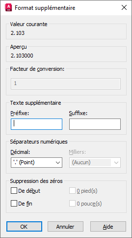

Les options suivantes s'affichent.
Affiche la valeur en unités de dessin de base.
Affiche les mises à jour du format lorsque vous modifiez le facteur de conversion et les autres paramètres.
Indique le facteur de conversion à utiliser sur la valeur courante. Le paramètre par défaut est 1 pour aucune conversion.
Spécifie un préfixe ou un suffixe pour la valeur.
Indique un séparateur décimal et le formatage pour des chiffres supérieurs à 1000.
Spécifie le séparateur des valeurs décimales. Sélectionnez le point, la virgule ou l'espace.
Insère une virgule pour regrouper des milliers dans une valeur champ.
Gère la suppression des zéros de début et de fin, et des valeurs de pieds et de pouces nulles.
Supprime les zéros de début dans toutes les valeurs décimales. Par exemple, 0.5000 devient .5000.
Supprime les zéros de fin dans toutes les valeurs décimales. Par exemple, 12.5000 devient 12.5 et 30.0000 devient 30.
Supprime la partie en pieds d'une valeur exprimée en pieds et en pouces si la distance est inférieure à un pied. Par exemple, 0'-6 1/2" devient 6 1/2".
Supprime la partie en pouces d'une valeur exprimée en pieds et pouces si la distance est un nombre entier de pieds. Par exemple, 1'-0" devient 1'.
