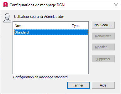

Crée, renomme, modifie et supprime des configurations de mappage pour l'importation ou l'exportation de données DGN.
MAPPAGEDGN (commande)
Les options suivantes s'affichent.
Affiche le nom de connexion de l'utilisateur.
Répertorie toutes les configurations de mappage. Si le nom de configuration ne peut pas être affiché en entier en raison de sa longueur, (...) s'affiche à la fin.
Indique le type de configuration de mappage : d'importation ou d'exportation.
Affiche la description de la configuration de mappage sélectionnée.
Affiche la boîte de dialogue Nouvelle configuration de mappage, dans laquelle vous pouvez définir une nouvelle configuration de mappage.
Lance l'éditeur sur place de la configuration de mappage courante (vous pouvez effectuer des modifications directement dans la liste).
Affiche la boîte de dialogue Modifier la configuration de mappage DGN, dans laquelle vous pouvez modifier la configuration de mappage sélectionnée.
Supprime la configuration de mappage sélectionnée. Une fois la suppression effectuée, la configuration de mappage située juste au-dessous de celle supprimée est sélectionnée. S'il n'y en a pas, celle située juste au-dessus est sélectionnée.
