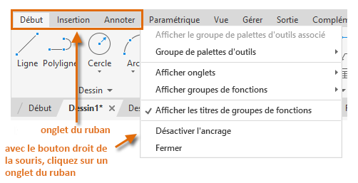

Pour désactiver l'ancrage du ruban
- Cliquez sur les onglets du ruban avec le bouton droit de la souris et sélectionnez Désactiver l'ancrage.

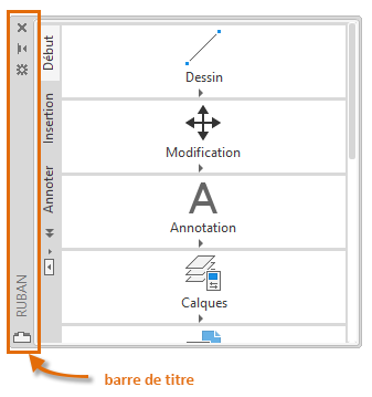

Pour ancrer le ruban dans un nouvel emplacement
- Si ce n'est pas déjà fait, désactivez l'ancrage du ruban
- Cliquez sur la barre de titre, puis faites glisser le ruban sur le bord gauche, droit ou supérieur de la zone de dessin
- Lorsque le contour de la fenêtre s'affiche dans la zone d'ancrage, relâchez le bouton
Remarque : Pour replacer le ruban dans sa position initiale, cliquez deux fois sur la barre de titre.
