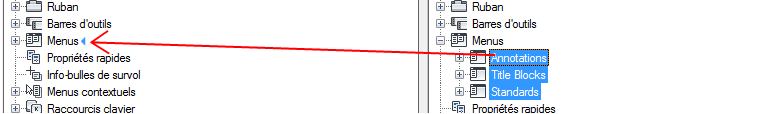

  6. Dans le volet de gauche, cliquez sur le signe plus (+) situé à côté d'un élément d'interface pour le développer. Développez le nœud correspondant dans le volet de droite.
  7. Faites glisser les éléments d'interface du volet de droite vers l'endroit approprié du volet de gauche, puis déposez-les pour en créer une copie.
    Remarque : Vous pouvez faire glisser les éléments de l'interface dans n'importe quelle direction, de gauche à droite ou de droite à gauche.
