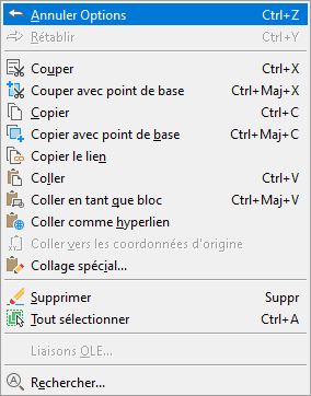

La manière dont un élément de menu est affiché indique sa disponibilité dans le programme.
Un élément de menu peut être affiché sous les formes suivantes :
Vous pouvez griser un élément de menu en procédant de l'une des manières suivantes :
Une fois grisés, la macro et les sous-menus associés à l'élément de menu deviennent inaccessibles.

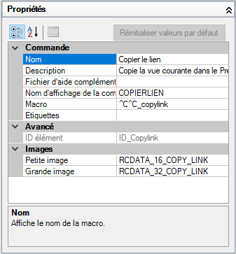

L'exemple suivant désactive l'élément de menu Copier le lien en ajoutant un tilde (~) devant la valeur de la propriété Nom.

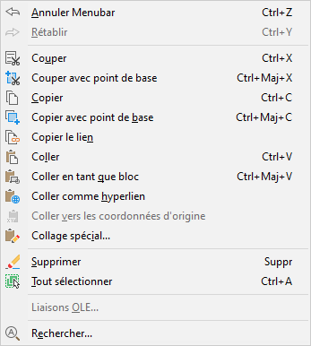

Voici le résultat de l'ajout d'un tilde (~) pour la propriété Nom de l'élément de menu Copier le lien qui s'affiche dans le menu Edition.

Vous pouvez marquer un élément de menu en procédant de l'une des manières suivantes :
Un élément de menu est marqué de deux manières :
L'exemple suivant montre l'élément de menu Liaisons OLE dans le menu Edition marqué d'une coche et l'image de l'élément de menu Copier le lien est mise en surbrillance avec une bordure.
