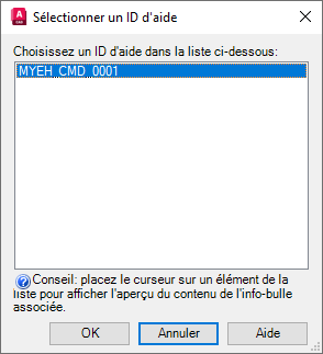

La prochaine fois que le curseur est placé au-dessus de la commande dans une barre d'outils ou un groupe de fonctions du ruban, le texte apparaît dans une info-bulle.
Lorsque la commande est ajoutée à une barre d'outils ou à un groupe de fonctions du ruban, le contenu de l'info-bulle détaillée s'affiche si les info-bulles détaillées sont activées et si le curseur est placé au-dessus de la commande pendant l'intervalle de temps défini.
Entrez par exemple le texte suivant dans l'éditeur de texte :
