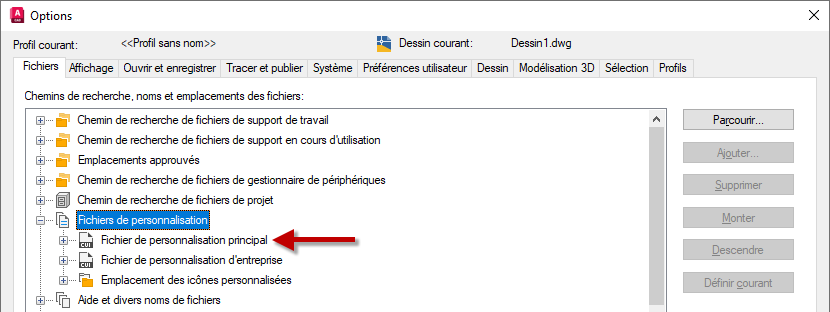

IUP (CUI)
Les fichiers de personnalisation (CUI / CUIx) définissent des éléments de l'interface utilisateur, tels que la barre d'outils d'accès rapide (QAT), des groupes de fonctions et des onglets du ruban, des palettes, des barres d'outils classiques et des menus déroulants. En fonction de la version à partir de laquelle vous effectuez la migration, l'utilitaire Migrer les paramètres personnalisés cherche le fichier CUI ou CUIx spécifié par le paramètre Fichier de personnalisation principal. Le fichier de personnalisation principal est migré en plus des fichiers de personnalisation partiels chargés dans le fichier CUI / CUIx.

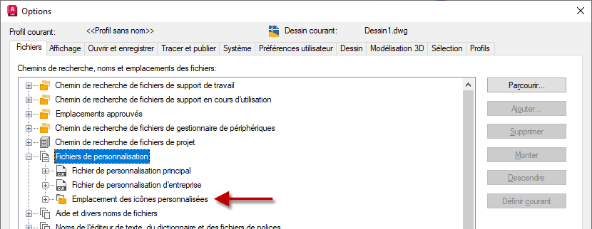

De nombreux éléments de l'interface utilisateur affichent une image personnalisée qui est migrée lorsque l'élément de l'interface utilisateur ou la commande qui personnalise l'image est migré entre les fichiers CUIx. Les images personnalisées référencées par des commandes et des éléments d'interface utilisateur définis dans un fichier CUIx sont stockées dans le fichier CUIx ou en externe dans l'emplacement défini par le paramètre Emplacement des icônes personnalisées. En fonction de la façon dont une image personnalisée est référencée, son processus de migration diffère.
La section suivante explique comment les images personnalisées sont migrées :
  • Les images stockées dans un fichier CUIx sont copiées dans le fichier CUIx de version courante en conservant le même nom.
  • Les images stockées dans l'emplacement spécifié par le paramètre Emplacement des icônes personnalisées dans la version précédente sont copiées vers l'emplacement spécifié dans la version courante.

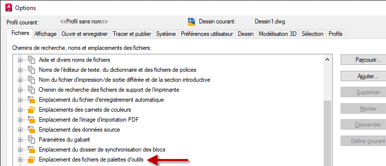

Palettes d'outils
Les fichiers de la palette Outils contiennent des outils standard et personnalisés. Les fichiers sont enregistrés dans les emplacements spécifiés par le paramètre Emplacement du fichier des palettes d'outils.
  • Fichiers des palettes d'outils définies par l'utilisateur. Les fichiers de palettes d'outils personnalisées créés dans des produits basés sur AutoCAD 2006 et versions ultérieures sont migrés.
  • Fichiers de la palette d'outils standard. Les modifications apportées aux palettes d'outils à partir d'un produit basé sur AutoCAD 2010 peuvent être migrées vers la version actuelle. Cependant, les modifications apportées aux outils ajoutés à une palette d'outils avant cette version ne peuvent pas être migrées et doivent être rajoutées manuellement aux palettes d'outils pour la version actuelle.
Lors de la migration des palettes d'outils, les groupes de palettes d'outils personnalisés sont également migrés et sont fusionnés avec les groupes de palettes d'outils par défaut dans la version actuelle.
Les groupes de palettes d'outils sont stockés avec un profil utilisateur. Vous pouvez afficher les groupes de palettes d'outils par défaut en basculant vers le profil nommé <<Profil sans nom>> ou <<Nom du produit Profil sans nom>>. (L'option Profils utilisateur n'est pas disponible dans AutoCAD LT.)

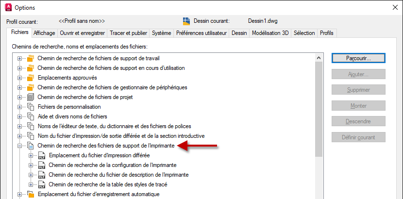

Fichiers de tracé
Les fichiers de tracé stockent différents paramètres qui déterminent la sortie d'un fichier de dessin, y compris pour les traceurs et les imprimantes, et qui permettent de contrôler l'aspect du dessin au trait dans la sortie.
  • Fichiers PC3 de configuration du traceur. Identifie les formats électroniques et les périphériques disponibles pour générer un dessin. Les fichiers PC3 à partir d'une version précédente sont migrés vers un sous-dossier nommé d'après la version d'origine ; la convention de nommage du sous-dossier est Nom du produit Fichiers PC3. Le sous-dossier est créé afin de préserver la compatibilité entre les versions antérieure et actuelle du produit. Le sous-dossier Nom du produit Fichiers PC3 est créé à l'endroit défini par le paramètre Chemin de recherche de la configuration de l'imprimante.
  • Fichiers de paramètres du modèle de traceur (PMP ). Enregistrer les paramètres de calibrage et de formats de papier définis par l'utilisateur pour le périphérique de sortie configuré, définis dans un fichier PC3. Les fichiers PMP de la version précédente sont migrés à l'emplacement défini dans le paramètre Chemin de recherche du fichier de description de l'imprimante.
  • Fichiers de la table des styles de tracé (CTB / STB). Contrôle la couleur, le type de ligne, l'épaisseur de ligne et d'autres paramètres dans un dessin lors de la sortie. Le programme prend en charge deux types de styles de tracé : dépendant des couleurs (CTB) et nommés (STB). Les fichiers CTB et STB des versions précédentes sont migrés à l'emplacement défini dans le paramètre Chemin de recherche de la table des styles de tracé.

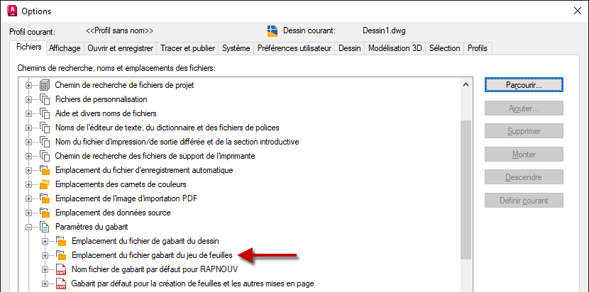

Gabarits
Des fichiers gabarit de dessin (DWT) sont utilisés pour créer de nouveaux dessins. Les dessins créés à l'aide d'un fichier DWT contiennent tous les styles et les objets de dessin définis dans le fichier DWT. Les fichiers DWT personnalisés dans la version précédente sont migrés dans un sous-dossier nommé d'après la version d'origine ; la convention de nommage du sous-dossier est Nom du produit Gabarits. Le sous-dossier Nom du produit Gabarits est créé sous le dossier défini par le paramètre Emplacement du fichier de gabarit de dessin.

*.cuix
Contient des personnalisations issues de produits basés sur AutoCAD 2010 et version ultérieure.
Les fichiers de personnalisation créées par l'utilisateur sont migrés lorsqu'ils sont désignés comme fichier CUIx principal ou comme fichier de personnalisation partiel du fichier CUIx principal.
Le fichier est copié vers l'emplacement du fichier CUIx principal dans la version actuelle, puis migré, sauf si le fichier CUIx réside sur le réseau.
Si le fichier CUIx réside sur un emplacement réseau, le fichier n'est pas copié et ses références sont migrées. Seuls les fichiers CUIx d'entreprise ne sont pas automatiquement migrés, vous devez le faire manuellement. La référence au fichier CUIx d'entreprise est migrée.
