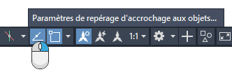

La barre d'état permet d'accéder rapidement à certains des outils de dessin et aides au dessin les plus couramment utilisés. Voici à quoi ressemble la barre d'état par défaut.

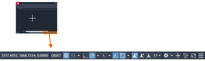

La barre d'état se situe dans le coin inférieur droit de l'application.

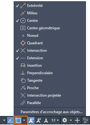

Sélectionnez les outils à afficher dans la barre d'état et ceux que vous souhaitez masquer.
			 Vous pouvez également afficher les coordonnées du curseur dans la barre d'état. Par défaut, l'affichage des coordonnées est désactivé.
